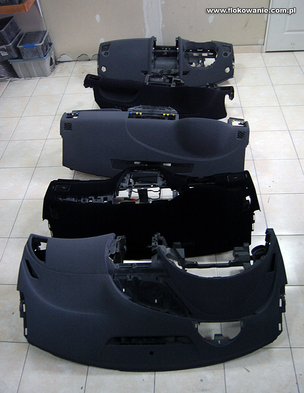

W flokowaniu motoryzacyjnym można wyodrębnić cztery grupy klientów. Pierwsza grupa to firmy zajmujące się składaniem aut do sportu, dla których niezmiennie najpopularniejsze jest pokrycie strzyżą deski rozdzielczej na kolor czarny, oraz innych elementów, które mogą odbijać się w przedniej szybie.
Druga grupa, to osoby, które chcą zmienić coś w wyglądzie swojego auta, np. denerwuje je seryjny kolor plastików albo ich niska jakość. Tacy klienci niekoniecznie decydują się od razu na flokowanie deski rozdzielczej. Najczęściej flokują takie elementy jak konsola środkowa, daszek zegarów, tunel środkowy, obudowa kierownicy i inne podobne elementy. Klienci z tej grupy decydują się na różne kolory, nie tylko czarny, choć są to najczęściej kolory stonowane np. odcienie szarości. Nie brakuje również klientów z fantazją, którzy wybierają bardzo żywe kolory, niespotykane seryjnie w aucie jak - pomarańczowy, czerwony, niebieski, zielony, bordowy itp.
Coraz popularniejsze jest też flokowanie wszystkich słupków oraz podsufitki celem zmiany oryginalnego koloru, w tym wypadku dominuje kolor czarny. Flokowanie ma tą przewagę nad obszywaniem, że można poflokować bardzo skomplikowane elementy, których nie da się obszyć takie jak daszki przeciwsłoneczne czy tzw. cykor łapki.
Trzeci rodzaj klientów to tacy, którzy chcą odrestaurować elementy, które uległy zniszczeniu i już nie da się ich kupić. W wielu, szczególnie starszych samochodach, użyte materiały nie wytrzymują próby czasu. Nowe są niedostępne lub ich ceny są astronomiczne. Tu z pomocą przychodzi właśnie flokowanie. Często dany element, np. popękaną od słońca deskę rozdzielczą, da się naprawić. Jednak w jakiś sposób trzeba zamaskować naprawę. Tu flokowanie jest niezastąpione.
Do tej grupy klientów należą też osoby, które decydują się na naprawę deski rozdzielczej uszkodzonej przez wybuchającą poduszkę powietrzną. W wielu, szczególnie nowych autach, deska nie ma zaślepki AirBag, w tej sytuacji eksplodująca poduszka rozrywa deskę i trwale ją niszczy. Powinno się taką deskę wymienić na nową, jednak część osób, z powodu kosztów, decyduje się na naprawę uszkodzonej deski i jej poflokowanie celem zamaskowania naprawy. Oczywiście w tak zregenerowanym kokpicie nie wolno ponownie instalować poduszki.
Ostatnia grupa klientów to osoby, które decydują się na modyfikację oryginalnych elementów w aucie oraz firmy CarAudio. Przykładowo, w zmodyfikowanych mechanicznie autach bardzo popularne jest montowanie dodatkowych wskaźników. W takim wypadku pojawia się problem gdzie je umieścić. Najpopularniejsze są trzy rozwiązania: montaż w przednim słupku, konsoli środkowej lub w daszku, na środku kokpitu. Tego typu zmiany pociągają za sobą mocną ingerencję w oryginalną tapicerkę. Aby uzyskać jak najlepszy efekt wizualny, już zmodyfikowane elementy samochodu są właśnie flokowane. Bardzo często jest to jedyne rozwiązanie, bo obszycie staje się zwyczajnie niemożliwe lub bardzo kosztowne.
W przypadku firm CarAudio mamy podobną sytuację. Częste jest przerabianie słupków i boczków pod głośniki, wykonywanie zabudowy bagażnika, czy modyfikowanie konsol pod radia i systemy nawigacyjne. Wszystkie takie nietypowe zabudowy można na koniec poflokować uzyskując rewelacyjne wykończenie.

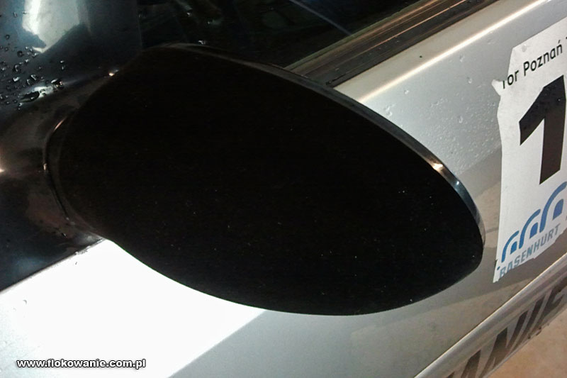

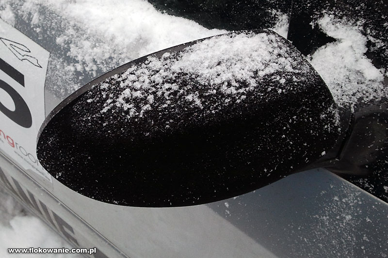

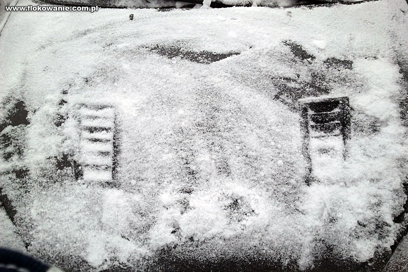

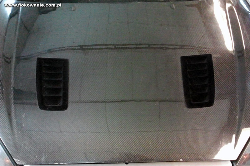

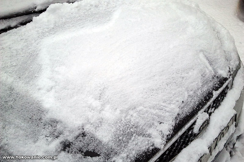

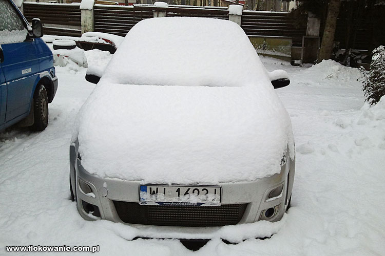

Jak flock znosi ciężkie warunki
Auto stało miesiąc na dworzu w mrozie i śniegu. Posiada poflokowane wloty na masce oraz osłony lusterek. Po odmrożeniu, które trwało około godziny, poflokowane elementy wyglądały jak nowe pomimo, że były całe zmrożone.
